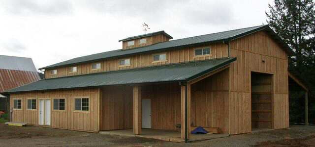

Сарай – это сельскохозяйственное строение, обычно расположенное на ранчо или ферме (или на месте бывшего ранчо или фермы) и используемое для различных целей, включая:
• хранение сельскохозяйственных машин, оборудования и припасов;
• содержание скота;
• хранение сена и других кормов для животных;
• использование в качестве крытого рабочего пространства.
Инспекторы, работающие в сельской местности, могут получить запрос на осмотр сарая. Перед этим им следует рассмотреть два важных вопроса:
1. Находится ли сарай в северном климате, где выпадает снег?
В снежных регионах длинные, не поддерживаемые пролеты и отсутствие внутренних опорных конструкций могут сделать крышу сарая уязвимой к обрушению. Таяние снега также может привести к образованию ледяных заторов, проблемам с проникновением влаги и появлению плесени.
2. Будут ли покупатели использовать сарай по тому же назначению, что и продавцы или текущие владельцы?
Часто покупатели приобретают недвижимость из-за ее живописного и сельского характера, включая сарай, но не используют его по первоначальному назначению – для содержания животных. В этом случае они могут не знать, что тепло от животных защищало сарай от циклов замерзания и оттаивания. Отсутствие животных и естественного тепла, которое они создавали, может привести к проблемам с фундаментом и структурной целостностью здания в холодную погоду. Если сарай будет переоборудован в жилое помещение, владельцы должны учесть, что потребуется ряд модификаций, помимо эстетических улучшений.
