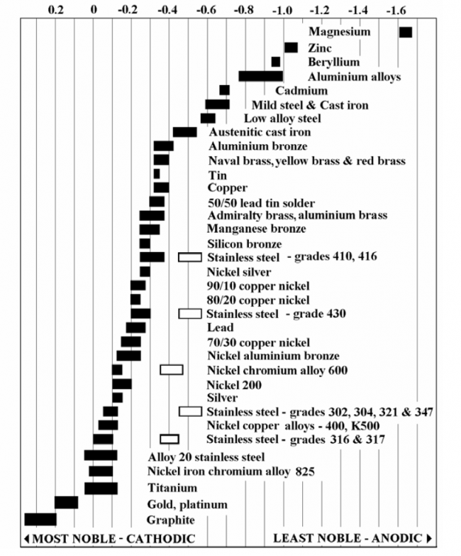

Corrosión galvánica
La corrosión galvánica es un proceso eléctrico.
Cuando los metales están conectados por un electrolito... como agua... el metal en el estado de energía más alto... el metal menos noble... se corroerá. Electrones realmente fluirá desde el menos noble metal a metal de lo más noble y que... es la corrosión galvánica.
La severidad de la corrosión depende del tipo y la cantidad de humedad. Por ejemplo, el potencial de la corrosión es mayor cerca de la costa que en una atmósfera seca. Humedad en el aire en un ambiente costero contiene sal. Agua salada conduce la electricidad mejor y tan húmedo, aire salado es más probable que causan la corrosión que el aire húmedo que no es salada.
Imagínese un panel de acero protegido por una capa de cinc, que es un producto muy común de material para techos. En áreas donde se corta el panel, o agujeros, tanto de zinc y acero puede estar expuesto a la humedad, y ya que el zinc es la menos noble de los dos metales, el zinc se corroerá.

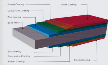

Acero revestido
Revestimientos de barrera
Función de recubrimientos de barrera, privando a metal del catalizador debe corroer... humedad. Las pinturas son un buen ejemplo de la barrera de protección.
Pinturas se aplican en las instalaciones de recubrimiento de la bobina donde se limpia el metal, grabado para asegurar buena adherencia antes de ser revestido con pintura antes de ser horneado.
El proceso de aplicación de recubrimientos de barrera como imprimación y pintura son similares al proceso de aplicación de recubrimientos metálicos.

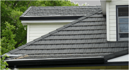

Productos fuertemente formado como pizarra, azulejo y batidos formados del metal pueden tener un revestimiento aplicado después de su formación para ayudar a sellar grietas microscópicas que podrían desarrollarse en el revestimiento de bobina aplicada durante el proceso de formación.

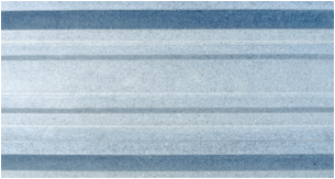

Prepintado Galvalume es vulnerable a las "manchas de curva de tensión". Cuando el acero está formado en diversas formas, la capa protectora se estirarán delgado sobre zonas de pliegues profundos o curvas.
Con el tiempo, pueden desarrollar grietas microscópicas en estas áreas que exponen el núcleo de acero a los elementos y permiten la corrosión comenzar. Con el tiempo, se ampliará esta corrosión debajo de la capa de metal.
Para minimizar la cantidad de flexión, Galvalume es generalmente limitado a los perfiles más simples que disminuyen las posibilidades de tensión doble tinción. Como el acero galvanizado, Galvalume mayoría está pintado.

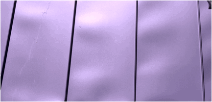

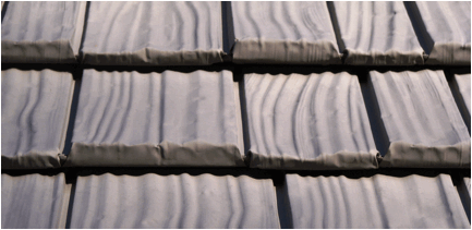

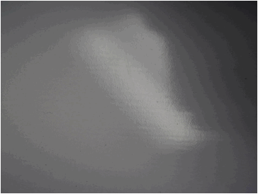

ACEITE-CANNING

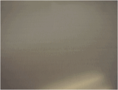

"Aceite enlatado" es un término utilizado para describir ondas en techos de panel metálico. Rara vez es visto en techos de tejas de metal tipo, corrugados o techos fuertemente formado. "Fuertemente formado" significa que el techo tiene curvas extremas y pliegues pulsa en ella como parte de su perfil arquitectónico.
Aceite enlatado puede tener una variedad de causas, incluyendo problemas con la fabricación de bobina de acero, fabricación de panel o de instalación. Puede ser el resultado de una parte de la bobina de metal, como el centro o a un lado, siendo más de las otras partes.
No es necesario identificar la causa. Aceite enlatado es un problema cosmético, a menos que es causada por movimientos estructurales, en cuyo caso puede resultar en fugas en algún momento.

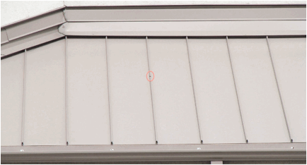

Hay dos tipos de sujeciones para techos de panel metálico; clips a través de la fijación y ocultos.

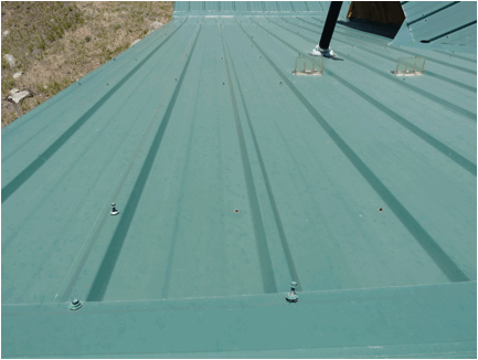

A través de la fijación
Techos de metal con tornillos flojos o faltantes sufrirán viento reducida resistencia y deben mencionarse en el informe.

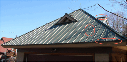

Dejando de lado el rastrillo de adorno

Un número de problemas relacionados con el sujetador puede causar fugas o corrosión. Los sujetadores pueden ser...
· Over-Driven
· Conducido bajo
· Impulsado por torcido
· Falta
· Que sobresalen
· Mal anclado - esto puede ser un problema cuando pierda la correa y se eliminan y el agujero deje expuesto o mal parcheado.
· Los sujetadores no diseñados para uso con los techos de metal pueden ser un problema.
· Si no se utiliza un método de fijación que se acomode a movimiento de expansión y contracción térmica.

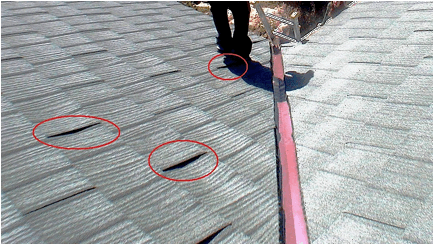

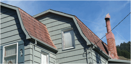

TEJAS DE METALES
Más comúnmente, se forman las tejas de metales. Ellos pueden estar diseñados para imitar los batidos como los que ves aquí. Estas tejas son lisos y algo de gama baja.
Estos dos primeros son diseñados para imitar los batidos y esta...
Tejas de metales formadas suelen ser relativamente ligero calibre metal y fácilmente dañado por caminar sobre ellos. Para decirlo simplemente... no a pie.
Estas tejas de metales podrían ser confundido con tejas de barro desde una distancia, pero tejas de barro no doblan a menudo cuando está pisados.
Si pudieras ver el techo antes de que se complete, los métodos utilizados para sellar estas áreas podrían tener este aspecto.
Daños de granizo en techos de Metal
Tipos de techo de metal
Metal se utiliza como material de recubrimiento del techo en varias formas: paneles de metal y formó las tejas metálicas y azulejos.
Techos de metal formado
Tejas metálicas suelen ser aproximadamente del tamaño de tejas de asfalto composición tira varias veces más anchos que alto.
Daños de pisada tenderá a doblar la teja completa. Causas de daños de granizo redondo muescas que pueden o no reflejar con exactitud el diámetro del granizo que provocó, según la energía del impacto de los granizos.
Granizo puede abollar y distorsionar las tejas de metales tan severamente que las costuras que se enclavija pierden su integridad y fuga, o pueden perder gran parte de la resistencia al viento. Cualquiera de estas condiciones sería funcional daños.
Daño cosmético es generalmente no pagado por las compañías de seguros, aunque esto puede variar dependiendo de la compañía de seguros, la forma en que está escrita la política y otras circunstancias. Hay excepciones.
Los términos del contrato suele describir una "pérdida" causada por el granizo, que puede implicar una pérdida en el valor de la casa representada por las abolladuras de granizo, así si durante la inspección ve daño a un metal de la azotea parece estar relacionado con el granizo, fotografiarlo y mencionar en su informe.
